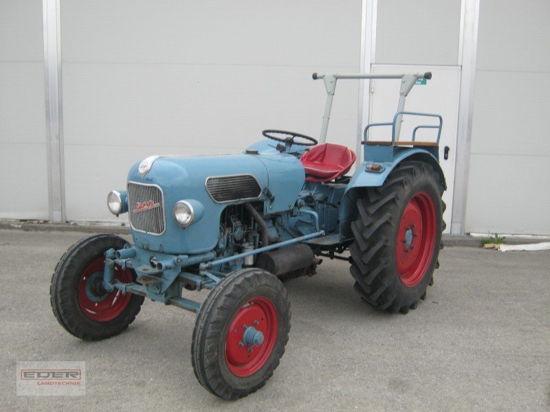

Hallo Leute,
unser Eicher EM 200 hat hinten W8x32er Felgen mit 9.5 - 32er Bereifung.
Ich würde aus optischen Gründen gerne was breiteres aufziehen (z.B. 12.4 - 32) und hätte gerne gewusst, ob ich dafür andere Felgen brauche bzw. was das breiteste ist, was ich auf diesen Felgen fahren darf.
Hier mal ein Beispiel wie ich mir das vorstellen würde. Der hier hat z.B. hinten 12.4/11-28:
Ich habe mich schon soweit schlau gemacht, als dass ich ab einer bestimmten Breite eine kleiner Felge brauche, also z.B. wie im Fall oben eine 28er.
Aber welche Breite muss die dann haben?

Für 12.4-32 wird von BKT für den Diagonalreifen eine 11" breite Felge empfohlen. Minus 2" also (9" und 10") sind in der Regel zulässig. Denke technisch möglich ist es, aber es sieht nicht gut aus, wenn der Gummi so stark übersteht. Und der Tüv könnte es auch kritisch sehen.
Du musst natürlich auch bedenken, dass der Durchmesser bei 9,5 auf 12,4 auch nicht vernachlässigbar ansteigt. Würde eher auf ne kleinere, breitere Felge gehen. Das ist bei denen in der Regel eine 28er mit 10" Breite.

Ich hab mir das ganze nochmal durch den Kopf gehen lassen und mir gefallen die 92er Felgen ehrlich gesagt besser. Finde da sind die Proportionen zwischen Vorder- und Hinterrad harmonischer.
Ich habe jetzt schon öfter gesehen, dass viele auf ihrem Tiger 2 12.4x32 fahren (siehe Bild), obwohl der eigentlich mit den gleichen Größen ausgeliefert wurde wie mein Tiger.
Dabei wird das Rad dann insgesamt größer, passt aber grade noch so unter's Schutzblech.
Ich muss sagen, das gefällt mir eigentlich am besten und eingetragen bekommt man es ja vermutlich auch.
Für mich müssten es auch gar nicht unbedingt die 12.4er sein (die stünden ja dann sogar über), sondern wenn sie bündig mit dem Schutzblech abschließen wär's auch in Ordnung. Dafür bräuchte ich ja dann auch gar keine 10er Felge.
Was wäre denn das breiteste was ich auf der 8x32 oder beispielsweise einer 9x32 Felge (gibt's die überhaupt?) fahren darf (und was noch gut aussieht)?
Wenn ich mich bei diversen Reifenhersteller durchklicke gibt's nämlich offensichtlich zwischen 9.5x32 und 12.4x32 gar nichts.

So ists. Für 32" gibt es nur 8,3; 9,5 und 12,4.
Oben hab ich dir das schonmal indirekt beantwortet gehabt. 8" wären für die 12,4 etwas schmal. Sicher technisch möglich, aber der Gummi würde schon auffällig über die Felge stehen.
für ne 8" breite Felge wäre der 9,5er optimal.
12,4-32 fände ich etwas viel für einen Tiger EM200. 12,4-32 wird normalerweise auf dem EM300 gefahren und auch da wirkt es trotz der größeren Länge nicht klein.
