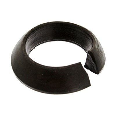

Gestern Probehalber mal die Felge am Schlepper montiert die Felge passt, doch die Muttern allein reichen nicht da muß nun noch der Richtige Limesring oder sowas her, siehe Fotos

... oder sind Kegelbund-Muttern gefragt?

Da ich aber schon die oben Muttern habe gezeigten habe.
sind aber Sau teuer im vergleich zur Mutter mit 4,90 Euro https://www.ebay.de/itm/FEBI-BILSTEIN-R ... :3:pf:0Ist
Limesring oder Federing 18mm innen 3,90 Euro
https://www.amazon.de/febi-bilstein-01243-Limesring-Radbolzen/dp/B006DHP54K/ref=sr_1_fkmr0_1?ie=UTF8&qid=1544371938&sr=8-1-fkmr0&keywords=Limesring+18mm

Wenn mich nicht alles täuscht gibt es da spezielle Muttern (z.B. bei Granit) für. 4,90 Euro für eine Mutter ist völlig normal.

Jetzt hab ich mal diese gekauft
Details zu 25 x Limesring Federring 18,5 mm Febi 01243 Unimog LKW Anhänger Traktor Felge !
für 17,50 Euro inkl. Lieferung

Jo, da gehört ein Limesring und eine Flachbundmutter hin. Kugelbund ist eher für nicht angetriebene Vorderräder üblich.
