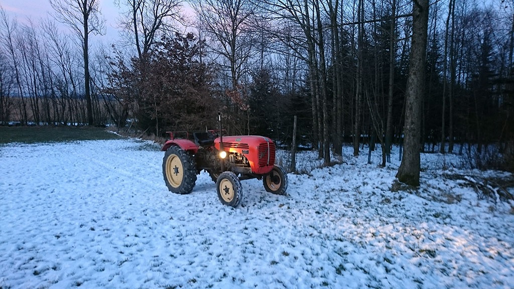

Eine kleine Wintertour habe ich auch gemacht und dabei ist dieses Foto entstanden.
Ist schon etwas grenzwertig bei den Temperaturen zu fahren. :lol:
