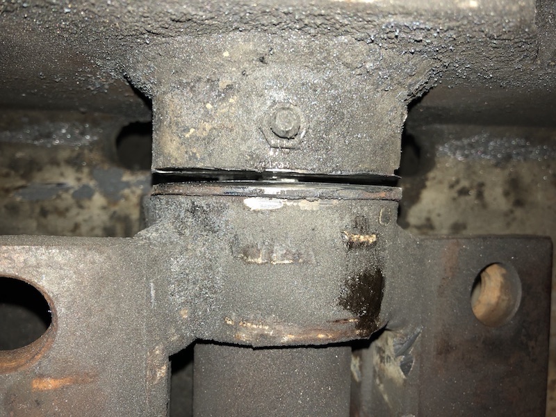

Zum Glück kann man bei der von Eicher konstruierten Aufhängung die Achse vom Mittelachsbolzen trennen, dazu sind lediglich sechs M18er Schrauben zu lösen. Damit wanderte die Achse erst mal auf Seite, Zeit für den Achsbock.
Eine paar Tage Rostlöser brachten beim Thema Mittelachsbolzen keine Besserung. Trotz 10-Kilo-Vorschlaghammer und damit eingesetzter roher Gewalt bewegte sich der Gute keinen Millimeter. Von der Konstruktion her ist es so, dass der Bolzen auf beiden Seiten der Achse, sprich vorne und hinten, in einer Bundbuchse gelagert ist. Beide Bünde zeigen nach Innen, dort ist eine Schwinge eingepasst, durch die der Achsbolzen durchgesteckt ist. Dank M18er Klemmschrauben wird die Schwinge mit dem Bolzen verspannt, sodass Pendelbewegungen der Achse auf den Bolzen übertragen werden.
Nun stellt man sich zwangsläufig die Frage, wie der Bolzen wohl drehen konnte. Beim Blick auf die Schwinge war klar, was hier passiert war, sie drehte unter großer Kraftanstrengung auf dem Bolzen.
Da hier selbst mit roher Gewalt (10 kg Hammer und Brenner) nicht weiterzukommen war, blieben wenig Möglichkeiten. Ich entschied mich dazu, das mittlere Teilstück des Bolzens herauszutrennen. Also, große Flex und einen Schnitt genau durch den Bund der Buchse schneiden. Es blieb etwa 1/5 des Bolzens stehen, dieser Rest durfte dann per Eisensäge durchtrennt werden. Irgendwann purzelte mir nun die Schwinge entgegen - Hintergedanke: Es halten nicht mehr beide Buchsen beim Schlagen zu, folglich halbiert sich der Logik nach die zum Austreiben benötigte Kraft.

Die Achsen werden oft bei den Ölwechseln übersehen. Habe das bei dem MB Trac den ich letztes Jahr gekauft habe feststellen müssen. In den Portalen war das Öl ja noch al solches erkennbar aber in den Achskörpern war eine undefinierbare Brühe.
In Folge von einer falschen Vorspannung der Treiblinge konnte ich beide Achsen die Radsätze erneuern bei der Hinterachse war ein neues Differenzial nötig.
Bei dem Deutz DX den ich 18 Jahren gekauft habe war es so ähnlich an der Vorderachse war auch sehr selten das Öl gewechselt worden.
