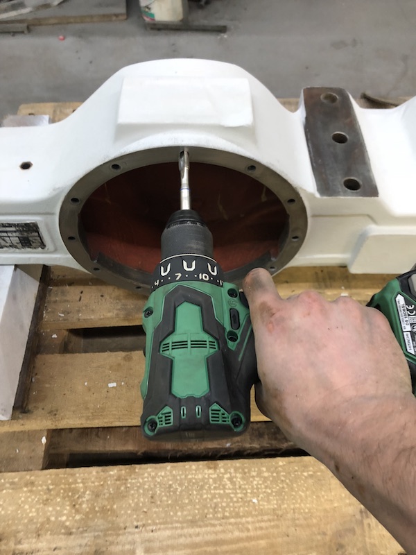

Ersatzteile suchen ist doch schwerer als gedacht. Zur Verkürzung der Wartezeit hab ich mich schon mal vorsichtig mit meinen Einzelteilen befasst, bisher sieht´s schon mal ganz gut aus. Entlackt habe ich mit einem Nagelklopfer, anschließend per Flex und Topfbüste alle Feinheiten weggeschliffen. Zum Schluss wurde noch mal mit 80er Schmirgel per Hand angeraut. Das klingt zwar nach riesigem Aufwand, insgesamt hatte ich aber nach knapp drei Stunden alle Teile blank. Lediglich die beiden Schwenkgehäuse erschienen mir zu arbeitsintensiv, diese kamen kurzerhand zum Sandstrahlen. Aber Achtung: Planflächen und Gewinde wurden verschlossen, bzw. nicht gestrahlt, hier muss man wissen was man tut, bzw. auch entsprechendes Strahlgut verwenden.
Vorm Grundieren erhielten Lagersitze und Co eine Fettschicht, immerhin darf hier keine Farbe drin stecken. Nach Aushärten der Grundierung kann man die Fettschicht einfach wegwischen und der Lagersitz ist sauber.
Auch alle Dichtflächen sind bereits geschmirgelt, sowie alle Gewinde nachgeschnitten. Ich mach das mit einem Akkuschrauber, allerdings steht die Drehmomentauslösung dabei stets auf kleinster Stufe. Man meint gar nicht, was in den Gewinden ein Schmodder übrig bleibt, nachschneiden an Dichtflächen ist daher nur zu empfehlen.
Damit liegen nun alle Teile einbaufertig vor, es fehlt lediglich das Innenleben...
Ergebnis Nagelklopfer:
Ergebnis Topfbürste:
Ergebnis 80er Schmirgel:
Vor und nach Nagelklopfer:
Schon gebürstet:
Lagersitz gefettet:
Endlich Farbe:
Gewinde nachschneiden:
...und Schmodder aus den Gewindebohrungen:

3085 hat geschrieben:Vorm Grundieren erhielten Lagersitze und Co eine Fettschicht, immerhin darf hier keine Farbe drin stecken. Nach Aushärten der Grundierung kann man die Fettschicht einfach wegwischen und der Lagersitz ist sauber.
Servus,
was für Lack verwendest du?
Ich habe das mal bei meiner Drehe so gemacht. Das Ergebnis war, dass die Lösungsmittel im Lack mir das Öl im Fett ausgelöst haben und das in den Lack gelaufen ist.
Dort hat der Lack dann natürlich nicht mehr gehalten.
Ich habe mit Mipa 2k EP Grundierung gespritzt.

das Problem hatte ich nicht, habe Cromax 2K EP verwendet. Diese ist auf Fett sauber ausgehärtet - allerdings war hier eher Farbnebel im Spiel.

ok, vll. werde ich den mal testen. Glaube aber eher an einen Anwendungsfehler bei mir (Schichtstärke war eher am oberen Ende der Zulässigkeit)

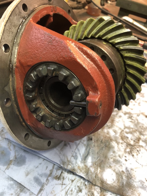

Nachdem ich mich tagelang über die Preise von Timken-Lager geärgert hab, geht es denn irgendwann mal an den Zusammenbau des ganzen Achs-Salates. Ehrlich gesagt: Es wird auch Zeit, über einen solch langen Zeitraum sollten technische Komponenten eigentlich nicht geöffnet sein.
Noch was vorab: Die nächsten Kapitel sind definitiv nix für Hobbyschrauber, hier geht´s richtig ans Eingemachte. Wer nicht eindeutige Vorkenntnisse hat, sollte von dem Kram besser die Finger lassen. Da es teilweise mit Messungen auch äußerst kompliziert wird, schreibe ich nicht jedes Einstellmaß, bzw. Messung auf. Zudem sind je nach Ausführung der APL 1551 auch unterschiedliche Maße zu beachten. Daher nochmal zur Sicherheit: Dieser Thread ist kein Werkstatthandbuch!
Mein Ziel ist es vielmehr, jedem mal einen kleinen Einblick in dieses System zu verschaffen und Probleme aufzuzeigen. Davon gibt´s nämlich genug... Natürlich hoffe ich, dass mein Geschreibsel für euch interessant halten kann.
Als ich endlich mit Werkstatthandbuch bewaffnet zum Zusammenbau losschlagen wollte, blieb mir schon nach einigen Blicken nur ein langes Gesicht. Schiffbruch auf voller Linie. Meine besagte Locomatic entsprach nicht der Ausführung, welche im ZF-Traktor-Achsen-Handbuch abgebildet ist. Volltreffer. Dabei geht´s im Handbuch gezielt um die APL 1551. Irgendwie ziehe ich solche Scheiße magisch an...
Mir blieb ein Kontakt zu ZF in Oberhausen, dort ist eine Werksinstandsetzung untergebracht. Kurzerhand schilderte ich dem Werkstattmeister telefonisch mein Problem, dieser zog darauf hin ein Handbuch aus dem Regal und - was glaubt ihr wohl - er hatte das selbe wie ich in der Hand. Zum Glück kannte er jedoch "das andere System", wie er es nannte. Deren Einstellung ist laut ihm recht simpel, es wird im eingebauten Zustand ungeölt das Axialspiel der Lamellen ermittelt. Pro Lamelle soll das Paket 1/10 Spiel haben, folglich 0,4mm. Dieses Spiel kann durch zwei spezielle Einstelllamellen im Bereich von 0,3mm justiert werden. Ich hatte zum Glück die passenden gegriffen, sodass das Maß beidseitig eingehalten werden konnte.
Einstellen der Lamellen:
Im Anschluss daran erfolgte der Zusammenbau mit Öl (Achtung: nur SAE 90 GL5 verwenden) und es wird ein Durchdrehmoment ermittelt, dieses sollte bei meiner Achse um 15 Newtonmeter betragen. Also: Achswelle in Schraubstock spannen, Achseinsatz aufstecken, zweite Achswelle in Achseinsatz stecken und vorsichtig drehen. 15 Newtonmeter passten vom Kraftaufwand her, ruckartige Bewegungen sorgten für sofortige Blockade des Systems. Genau so muss ein Selbstsperrdifferential reagieren. Von dem her geht es wohl nicht besser, also stand nun der Einbau des Salates an.
Zuerst montierte ich die Kegelradwelle im Gehäuse, natürlich mit neuen Timken-Lagern (bei dem Wort kocht mir schon wieder das Blut in den Adern...). Selbstverständlich habe ich die Lager kontrolliert erwärmt (Mini-Backofen), danach fallen sie von selbst auf ihre Position (sog. Warmdehnen). Übrigens: Je nach Möglichkeit müssen Lager immer so eingebaut werden, nach Abkühlen sollte man jedoch seine Arbeit nochmals kontrollieren (Durchschlag und Hammer).
Montage Kegelradwelle
Kegelradwelle eingebaut
Nun ging es an den Einsatz, dieser muss bei der APL 1551 geteilt eingeschoben werden. Im Anschluss müssen vier Ausgleichräder, vier Scheiben und zwei Bolzen an ihren Platz. Sagt sich einfach, ist es aber nicht. Hält man die beiden Differentialkorbhälften nicht genau gerade, purzeln die innenliegenden Lamellen durch die Gegend. Ach, was war das schön. Nach einer Stunde probieren und gelegentlich hervorkommenden Schimpfwörtern war das Differential komplett und konnte verschraubt werden.
Korb montiert:
Anschließend wanderten die einzigen beiden metrischen Lager in den Differentialkorb, damit war Kegel/Tellerrad einstellfähig. Bei diesen Achseinsätzen kann die Position des Tellerrads mit Einstellmuttern verändert werden. Laut Handbuch wird selbiges bis zum Anschlag in Richtung Kegelrad gedrückt, anschließend muss ein Flankenspiel von 0,15 bis 0,20 mm eingestellt werden. Dies wird ebenfalls durch Lösen oder Anziehen beider Muttern erledigt. Im Anschluss daran schnell was Farbe auf die Zähnchen pinseln und Tragbild kontrollieren:
Tragbild:
Und noch schnell die Einstellmuttern sichern:
...Feierabendbierchen 8)
Hier übrigens mal ein Foto des schadensverursachenden Bauteils: Rechts das Alte (mit fehlender Kappe), links das Neue. Folglich läuft das Wasser nicht an der Kappe ab, sondern wird wie über einen Trichter direkt in die Achse geleitet. Kostenpunkt: 12 Euro... Wer daran spart hat solche Reparaturen wie hier einfach verdient. Gleiches gilt für defekte Schalthebelmanschetten oder fehlende/defekte Hupenknöpfe.
