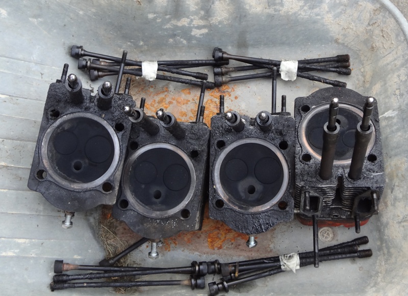

Zylinderköpfe:
Sind kleinere Risse in den Köpfen bedenklich?

Dieser Riss in dem einen Kopf macht mir etwas Kopf zerbrechen, da er bis zum Auslassventil geht:

wegen dem zylinderkopf würde ich dir empfehlen einen guten gebrauchten zu kaufen.
das selbe problem hatte ich bei meinem g25, da ist der motor bei dir wohl auch mal zu heiß gefahren worden.
war doch mit sicherheit der kopf vom 1. zylinder vom tank aus gesehen oder?
