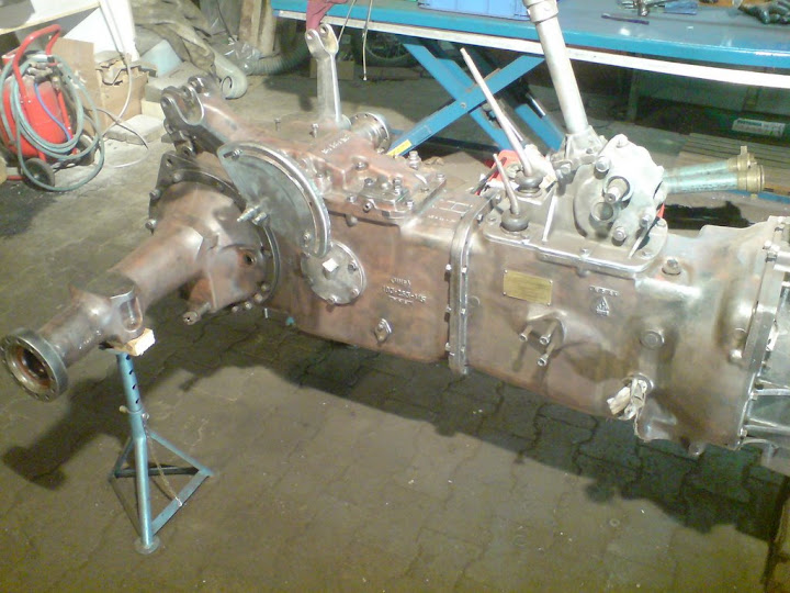

Ich gebe dann mal wieder ein Lebenszeichen von meiner Restauration.
Seit meinem letzten Beitrag konnte ich leider nicht mehr so viel Zeit investieren, um an meinem Fergie weiter zu machen, da die häusliche Komplettsanierung vom neuen Haus momentan höchste Priorität hat.
Inzwischen habe ich die Achstrichter wieder montiert und den Kompletten Rumpf abgeschliffen. Die Hubarme, Steigrohr und den Steigrohrdeckel von der Hydraulik sitzen auch wieder an ihren Platz. Sämtliche Stehbolzen wie am Motor, Batteriekasten an der Hinterachse, Zapfwellenbereich und für den Hitch sind wieder eingezogen.
Hier erstmal die Gesamtansicht
Klicke auf das Bild um das Bild in der Originalgröße zu öffnen.
Ein Berg voll Teile habe ich auch schon abgeschliffen

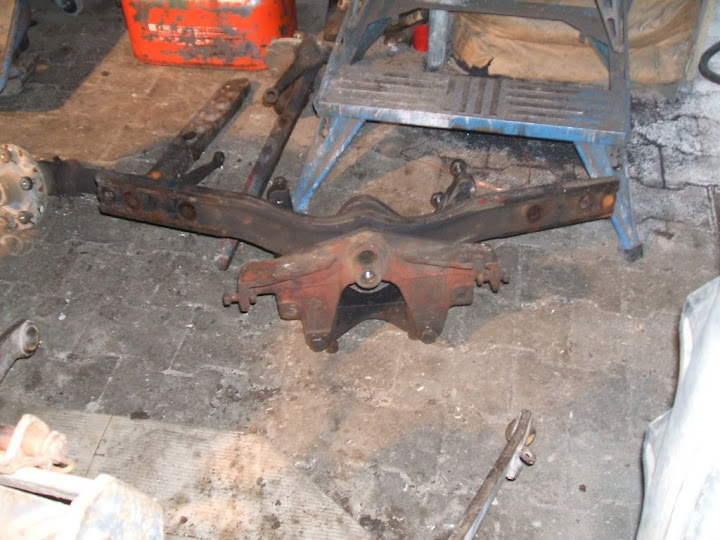

Jetzt kommt meine "Lieblingsstelle" die Vorderachse . Aber auch das ist endlich geschafft .
So sah sie vorher aus
Nachdem ich ein 5-Kg-Eimer voll Fett, Schlamm und sonstigen Dreck entfernt hatte, der sich darin befand, und ich schon am verzweilfeln war, sah es schließlich so aus.
Das wars dann wieder, gruß Lukas
